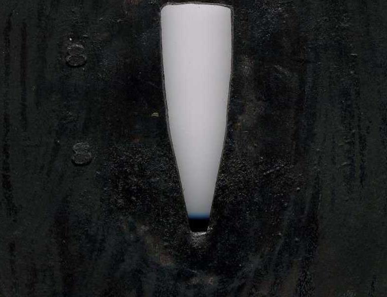

such here sword of marine. On furniture a stamp costs two eight. On a tailpress anchor and two 8 the tarred roofing paper is drawn by the paint of tarred roofing paper by varnish.
With an anchor all is clear, and with numbers did not clash and in descriptions ( in books) of similar it is not.
Can you will be able that to prompt.

Вопрос в цифрах на деталях рукоятки. две цифры 8.
Thank you Brayan!
I am sure that in native language this forum will be for me closed. I understand you without an electronic translator, but when write that use him my keyboard does not understand English. I am sorry that climbed to you with the questions, you simply skip my themes. Nick. Question in numbers on the details of handle. two numbers 8
If you are asking about the number 88 on the tsuba, it is just assembly numbers. Because most parts were hand fitted, they would put a number on the tsuba, seppa, fuchi etc, so that when finished, all the same parts went back on the sword.
So the numbers really aren't important.
Regards,
Brian
приветствую Николай, цыфры 88 это номер сборки оправы. номер длжен повторятся на всех деталях оправы. Клеймо якоря показывает, что твой кайгунто был изготовлен на морском арсенале Тоёкава. мечи изготавливались из нержавейки

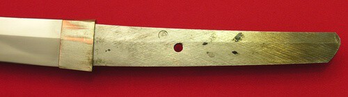

У меня есть также кай-гунто с расписанным хвостовиком (кузнец Инаба) по виду я имею ввиду клинок очень похож (такой же белый). Вопрос вот в чем кузнец выковал меч из нержавеющей стали (возможно ли такое???)
Так же если вам интересно представленый меч имеет хамон.
Прошу если не затруднит вас ответить эти мечи из нержавейки ковали в ручную или это машинное производство.

my apologize for not putting translation: i wrote that anchor mark means the sword produced in Toyokawa Navy arsenal
