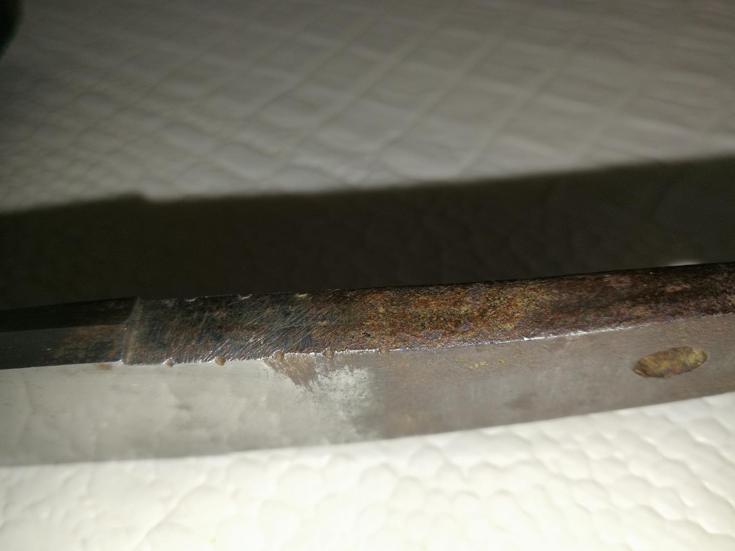

Bonjour.
Je viens d'achat ce tanto.
pour toutes les informations il y avait principalement des photos.
J'ai donc pris la liberté d'étudier jusqu'à maintenant.
Cordialement
Dans le montage de Koshirae Non signé.
Légères égratignures. Garanti contre la hagire.
forme: hira zukuri. UNOKUBI-ZUKURI
Il ressemble au KANMURI-OTOSHI-ZUKURI, mais il devient trop épais près du KISSAKI.
Dans le cas de  NAGINATA , ce type ou KANMURI-OTOSHI-ZUKURI (1) est commun.
Nagasa: 21 cm Sori: 0,1 cm.
Nakago: 9,2 cm.
Moto-haba: 2,4 cm. Saki-haba: 1,82 cm.
Moto-hasane: 7,3 mm. Saki-gasane: 5,2 mm.

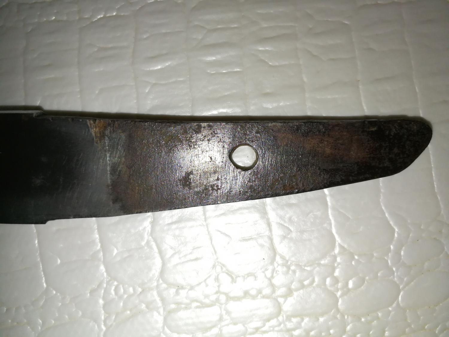

Forme de nakago: funagata.
Nakagojiri: katasogi.
Mekugi ana: 1.
Mune: mune saki (aussi appelé matsuba-saki) .iori mune.
Yasurime: - KIRI YASURI: Les traces d'outil ou de traînées sont horizontales. Lames KOTO typiques. Aussi appelé YOKO ou aussi ICHIMONJI YASUR
Hada: NASHIJI HADA: passera avant le terme ITSUSU: il s'agit d'un ITAME très dense appelé "peau de poire".
Hamon: sudareba avec shimaba, nioi, nioiguchi.
- SHIMABA: C'est une sorte de TOBIYAKI ou d'étouffement dans la JI, mais adjacente à HAMON.
Boshi: yakitsume.

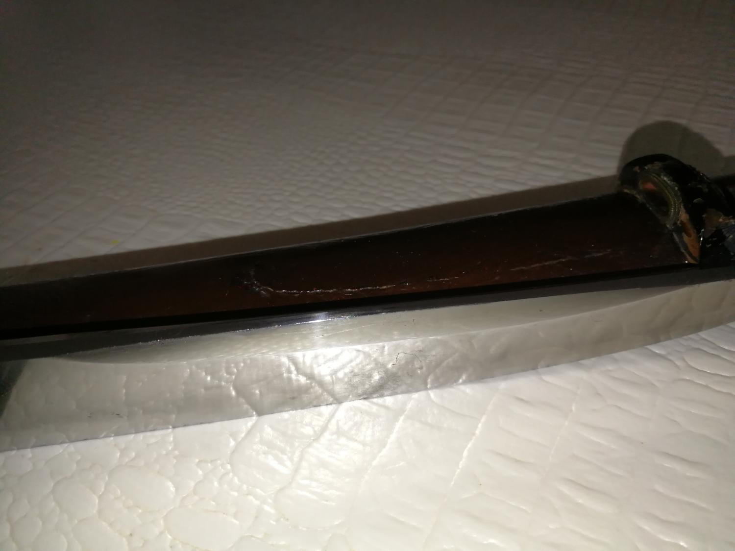

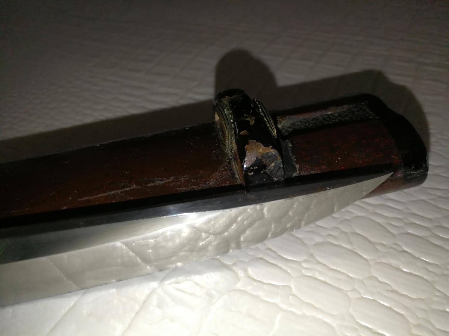

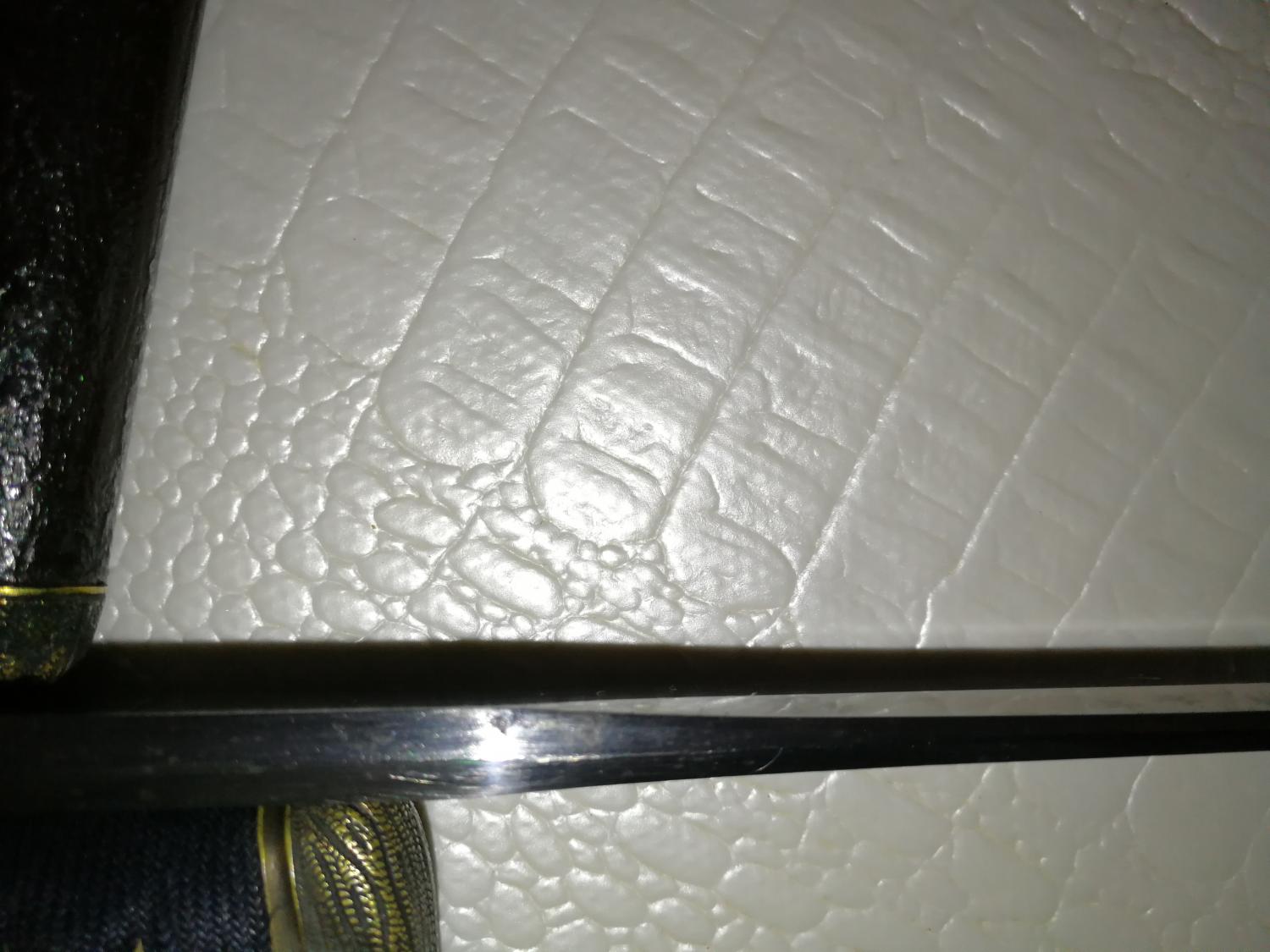

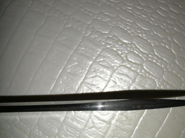

PS: pourriez-vous m'expliquer en dernier, quelles sont ces traces sur la mune (deux dernières photos).

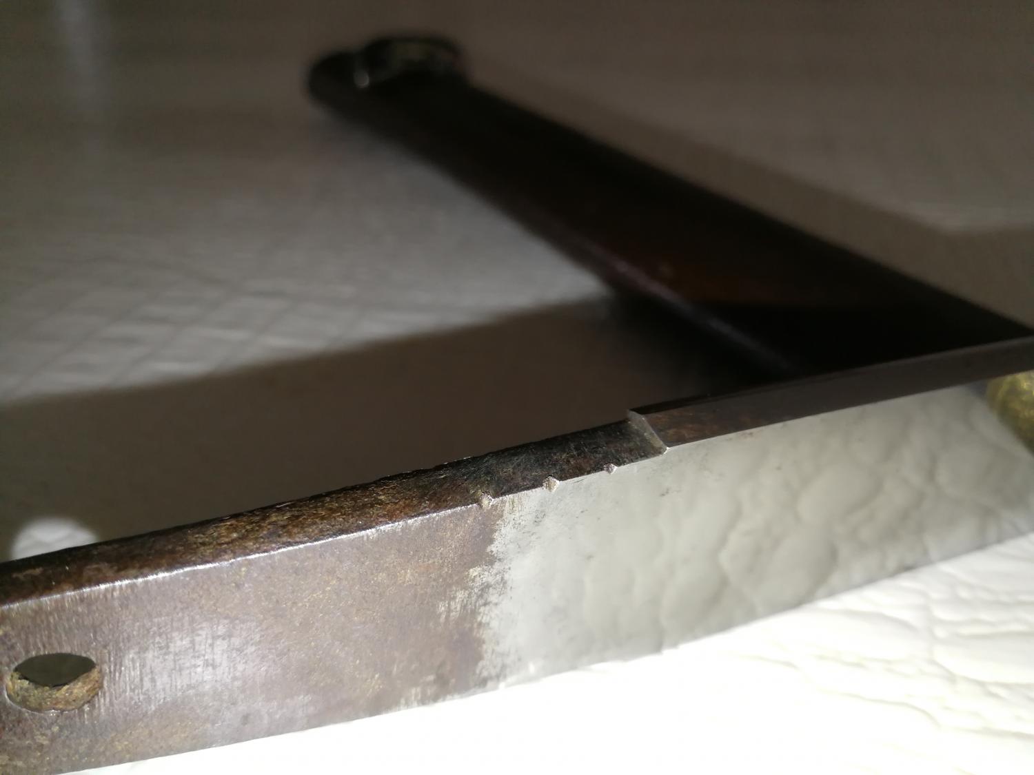

En ce qui concerne la datation, j’ai pensé naïvement que la couleur du nakago déterminait approximativement l’âge de la lame, car je voyais qu’elle était presque noire.
Rodriguez.
Dear Rodriguez.
Well. it is a tanto. A genuine Japanese tanto and given the thickness some would call it a yoroi doshi.
Not sure if the description is yours or the sellers so here goes.
In koshirae not shirasaya; Sendai type mounts.
Form, unokubi zukuri, see here for a useful page,     http://www.ksky.ne.jp/~sumie99/styles.html
Nakago, not so much funagata as poorly shaped, irrespective of the fact that it has nothing to do with Hankei.
Matsuba saki refers to the area of ​​the mune toward the tip ......... this appears to have a mune.
Nashij hada not exclusively found on Shinto blades of Osaka, this is most likely a shinshinto blade with muji hada.

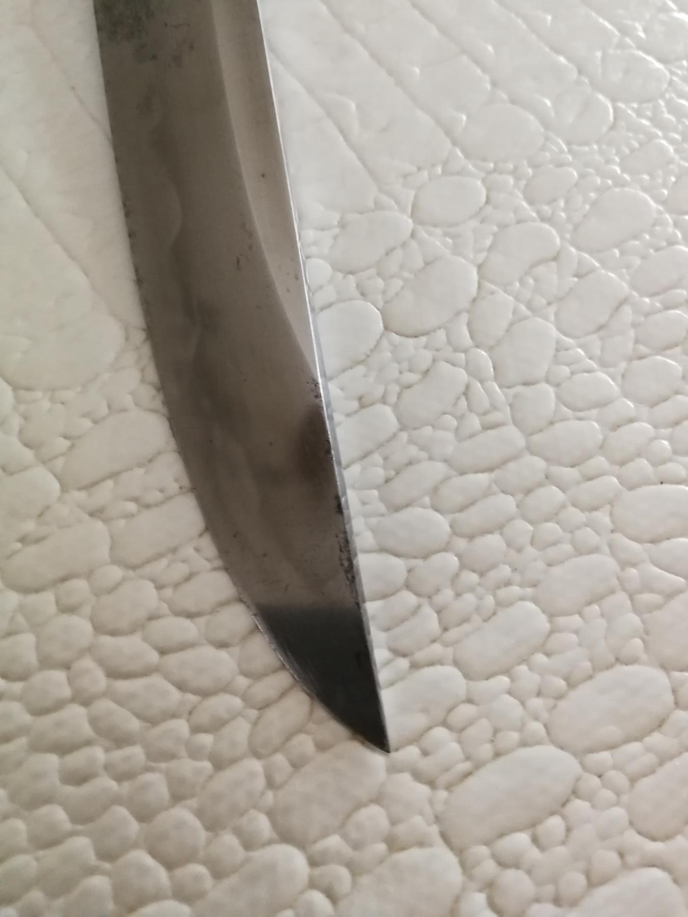

Not what would be described as sudareba, look up Yoshimichi sudareba.
You have the blade in your hand so can see much better than I but do I not see  kaeri in the boshi picture?
Look again and see what you think.
All the best.
